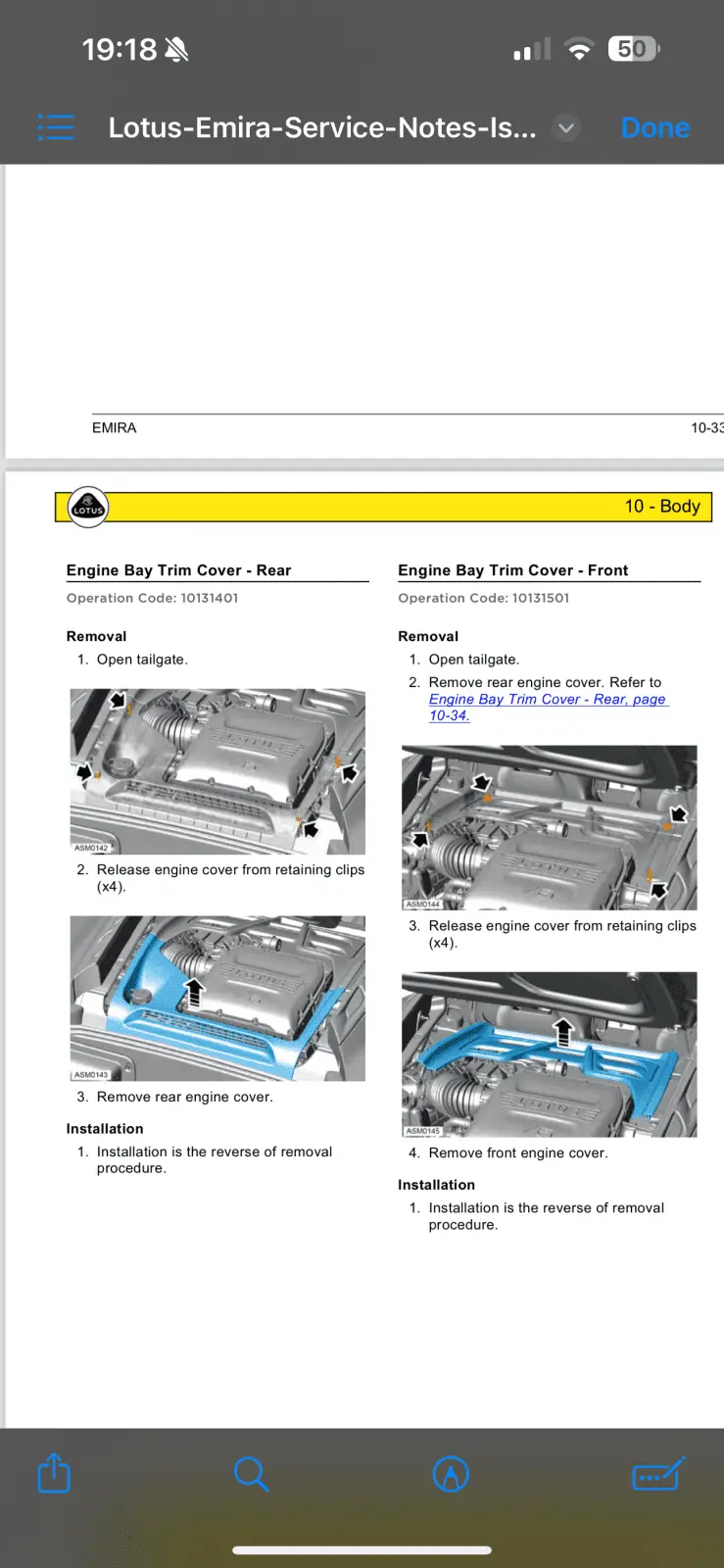

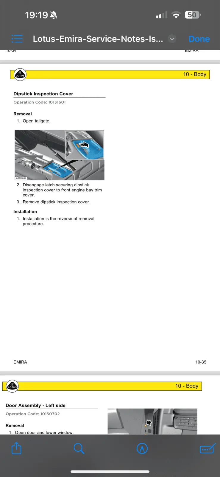

Ciao ragazzi, vorrei fare un cambio olio anticipato e chiedere, prima di fare danni, di come si toglie la cover di plastica nel cofano motore. Grazie. ( ho visto la pagina 191 del manuale ma......)
From service manual.
