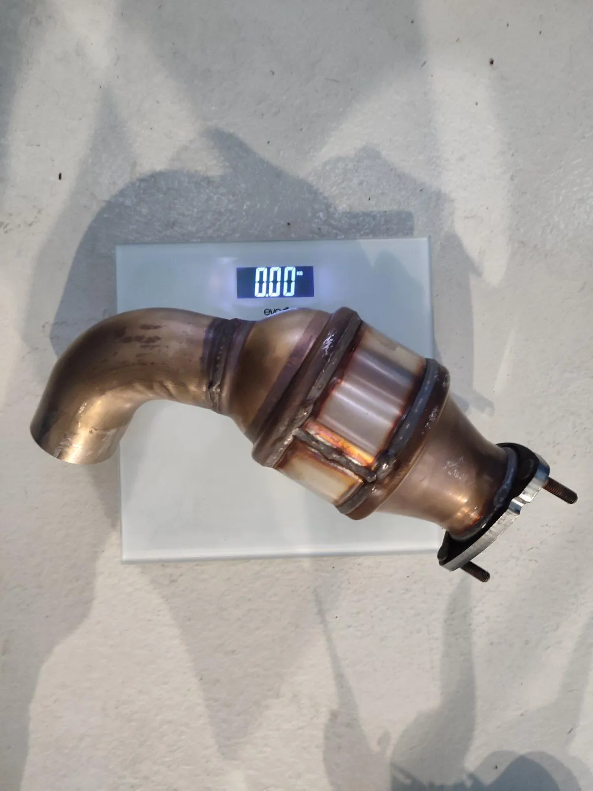

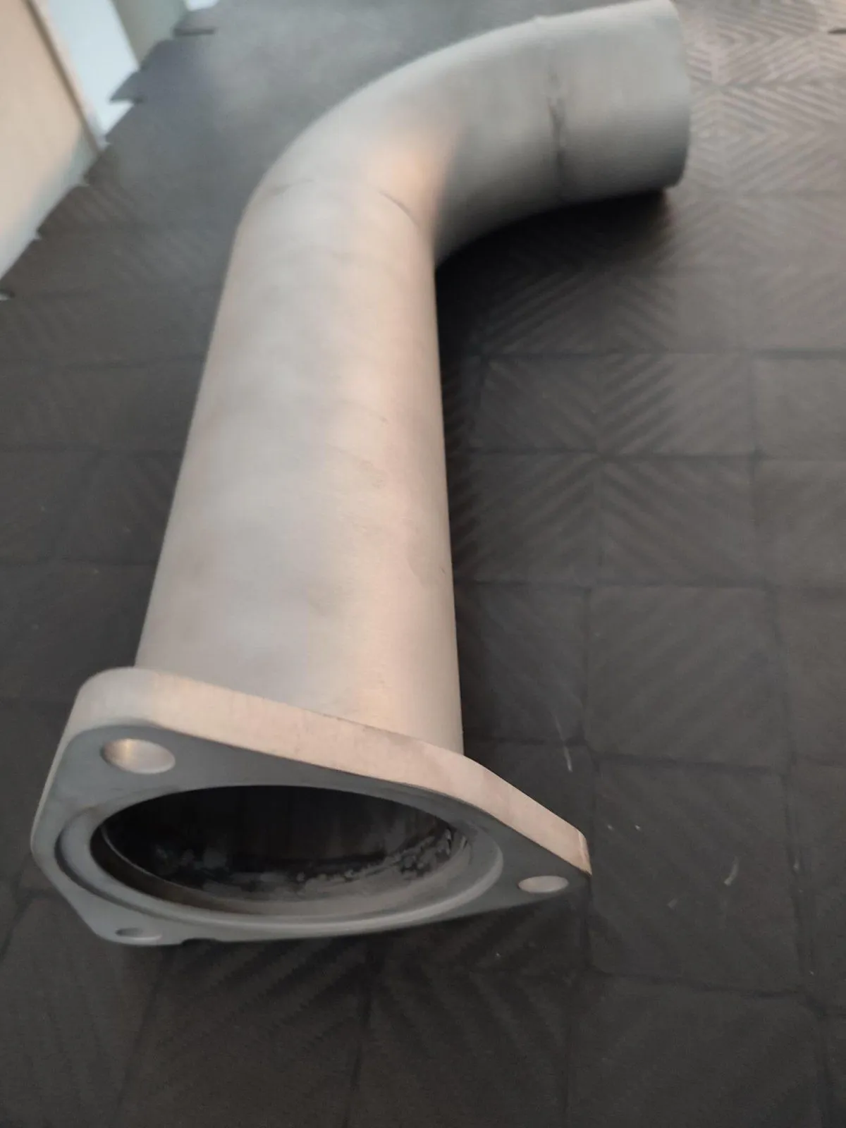

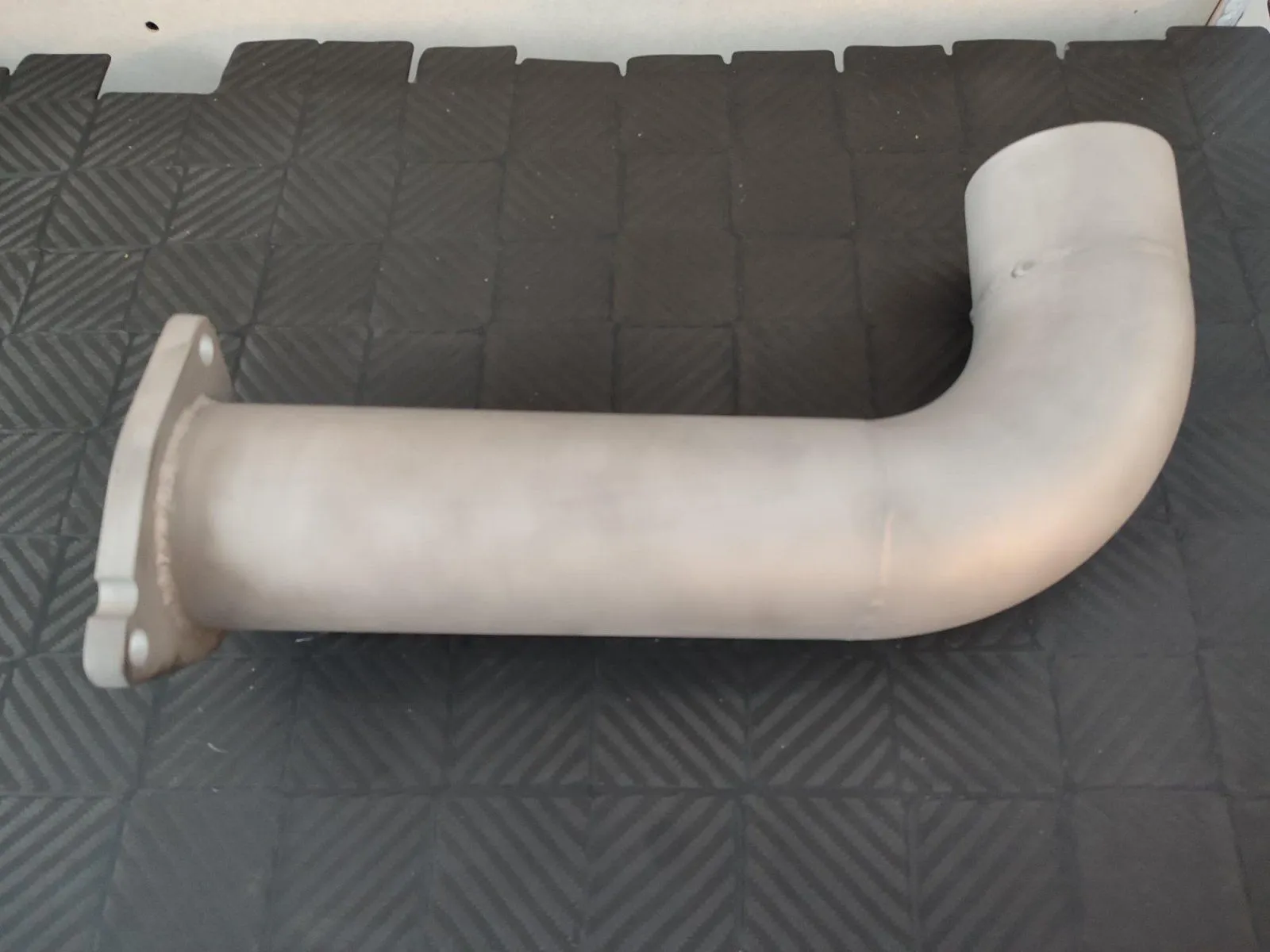

iniziamo con la sostituzione di cat. con un tubo (provvisorio) in inox. Il rumore è già cambiato. Attendiamo le targhe per la prova in strada. A seguire test in titanio.
let's start with the substitution of cat. with a (provisional) stainless steel tube. The noise has already changed. We await the plates for the road test. Titanium tests to follow.

Great info! What is the weight of the catalytic converter, the scale does not show it. ;)
And what is the weight of this stainless steel cat delete?
